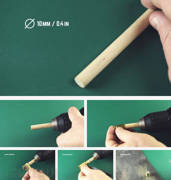

利用钻机夹紧10mm的木钉,插进子弹壳对其进行固定,然后钻机旋转利用400#和800#的砂纸进行全方位的打磨。

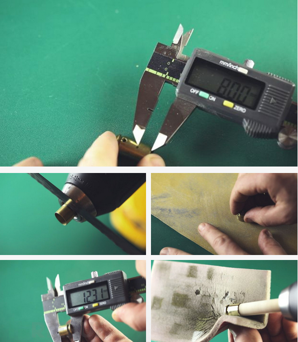

用游标卡尺从弹壳的开口处测量8mm,然后用钢锯进行细致的切割。
打磨切割边缘使其尽量光滑,剩余部分测量后大约为12mm,最后使用超过1000#的砂纸对弹壳继续进行打磨(别问我为什么,这是一种情怀QAQ),然后用海绵进行清理。

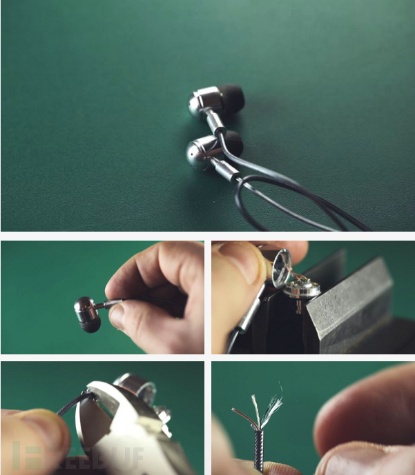

对旧耳机进行简单的拆卸,一定注意不要随意的把线扯断。

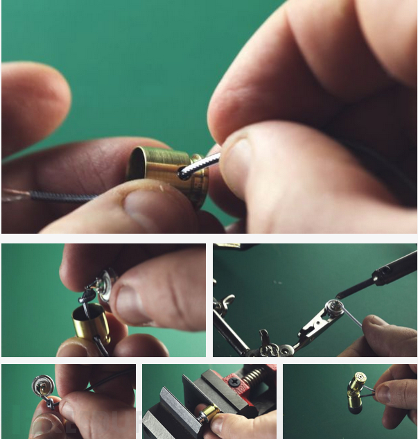

STEP5
组装耳机时一定要注意在把线穿过孔之后把耳机的扬声器焊接上(我就是在这里做错了一次QAQ)!
由于一些巧合,我的耳机和弹壳配合的非常完美,如果你和我一样幸运那就再好不过了,如果不是你可能需要一些强力胶水的配合。
